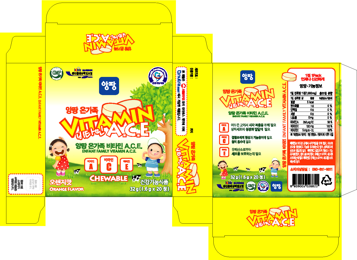

ai파일을 jpg파일로 변환시 깨져 보이는 현상
웹용으로 저장메뉴 사용하여 변환하여 왔는데, 전혀 문제없이 사용하여 왔는데
최근 몇일전에 사용할려고 하니 첨부파일과 같이 나타나는데 일러스트 왕초보라
해결 방법을 모르겠네요...
어떻게 하면 되는지 좀 알려 주세요..

상단 메뉴에서
파일 -> 웹 및 장치용으로 저장 가시면 저장 패널이 뜨는데 우측 상단에 보시면 이미지 포멧을 선택하실수 있으실꺼에요. 거기서 jpeg, 최대값, 품질:100 이렇게 3가지 선택하시고 하단에 색상표/이미지 크기/ 레이어 / 3가지 탭이 있습니다.
거기서 이미지 크기 탭 선택해서 백분율 200~300 정도 하시고 밑에 적용 누르신다음에 파일 저장하심 고해상도로 저장 됩니다.
